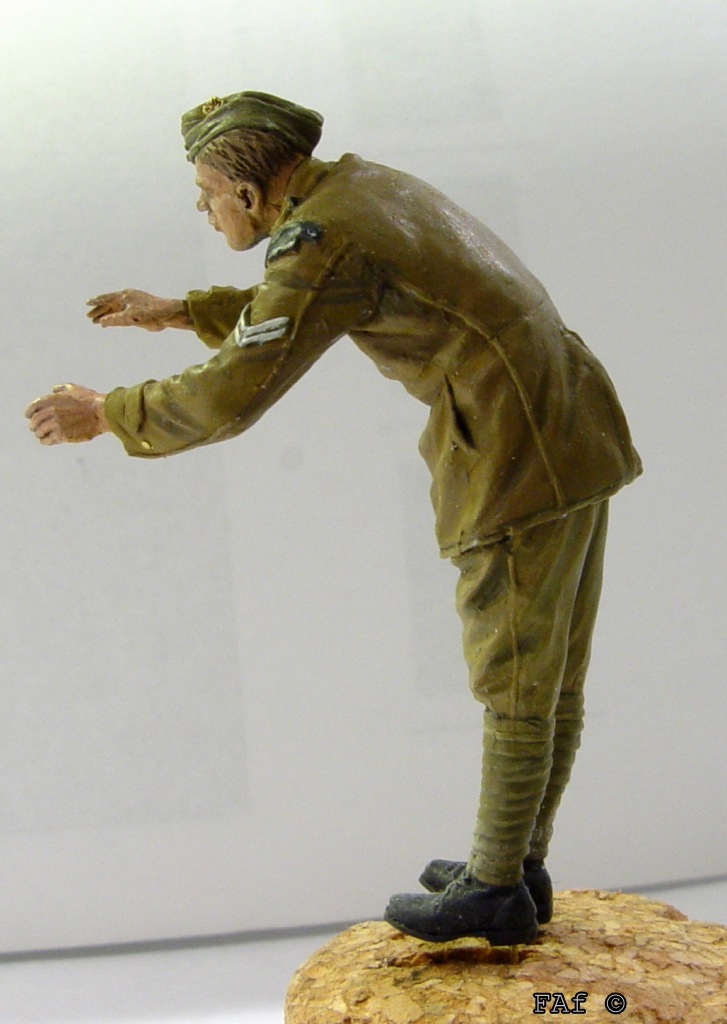

    Tackar! Ska nog bli bra det där med. Just nu har jag bestämt mig för att låta klarlacken torka riktigt ordentligt innan jag gör något mer. Men, apropå figurmålningsfrågan Ola ställde så bjuder jag på fyra bilder av min första figur - en RFC mekaniker från Copper State Models. Nu ska man ju inte riktigt titta så här nära på den... men även i närbild är jag mer än nöjd med mitt försök! Lite damm att ta bort ser jag.
    /F

    Mycket snyggt i vanlig ordning, speciellt motorn och brandskottet!

    Tack Ragnar! Som vanligt med det snyggaste, kommer det mesta att gömmas senare...
